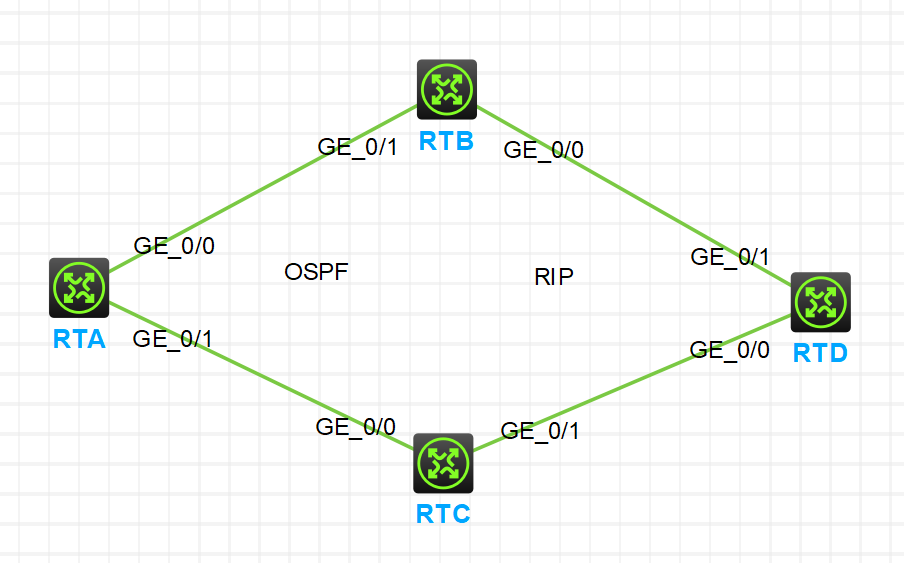

拓扑图如下:
描述:
RTA、RTB、RTC、RTD四台路由器组成环形结构;RTA、RTB、RTC运行OSPF路由协议;RTB、RTC、RTD运行RIP路由协议。
在RTA上配置一条静态路由,去往192.168.100.0/24的路由指向NULL0口,在OSPF中引入静态路由。
在RTD上配置一条静态路由,去往192.168.200.0/24的路由指向NULL0口,在RIP中引入静态路由。
在RTA上查看路由表去往192.168.200.0/24的路由形成了等价路由。
在RTD上查看路由表去往192.168.100.0/24的路由只有一条指向了RTB。
问题:
RTB和RTC同时引入了RIP,为什么在RTD上不能形成等价路由(在RTD上debug rip没有收到RTC发送的关于192.168.100.0的路由)?需要在RTC上G0/1接口过滤掉192.168.100.0入方向的路由或者修改RIP路由优先级,在RTD上才能形成等价路由?

这个双点双向,RIP引入OSPF OSPF还要引入RIP,注意看一下路由优先就可以知道问题所在了,双点双向路由引入会有路由回灌,需要再用打tag的方法防路由回灌
因为D过来的是RIP  优先集是100
自己从左边A学过来的是ospf路由引入,优先是150
Samael 二段
双点双向,已经在RIP中引入OSPF,在OSPF中引入了RIP。
可以通过过滤路由和修改优先级解决问题,但是想搞清楚为什么RTC没有向RTD发192.168.100.0/24的路由。
什么RTC没有向RTD发192.168.100.0/24的路由。 因为D过来的是RIP 优先是100 C从左边A学过来的是ospf路由引入,优先是150,应该是C从D上学习到100.0/24的路由
