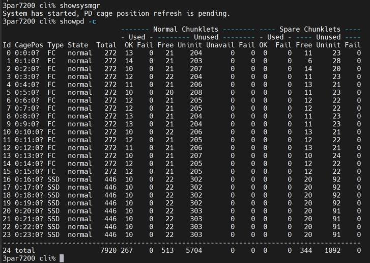

3par存储重启后所有硬盘后面都显示一个问号
showsysmgr提示:System has started, PD cage position refresh is pending.
重启sysmgr服务之后才能正常
这是什么问题?
重启sysmgr服务之后才能正常
这是什么问题?

根据您提供的信息,可能是3PAR存储系统在重启后出现了PD cage位置刷新的问题,导致所有硬盘后面都显示一个问号。这通常是由于系统重启后,存储控制器无法正确识别硬盘位置信息所引起的。
提示信息“System has started, PD cage position refresh is pending.”表明系统已经启动,但是PD cage位置刷新尚未完成,因此所有硬盘位置信息都显示为问号。要解决这个问题,可以尝试重启sysmgr服务,等待PD cage位置刷新完成后,硬盘的位置信息应该就会恢复正常。
如果重启sysmgr服务后仍然无法解决问题,可以尝试执行以下操作:
确保所有硬盘正确插入到存储系统中,且位置正确。
在存储系统管理界面中,检查硬盘位置信息是否正确。如果硬盘位置信息不正确,可以尝试手动修改硬盘位置信息。
