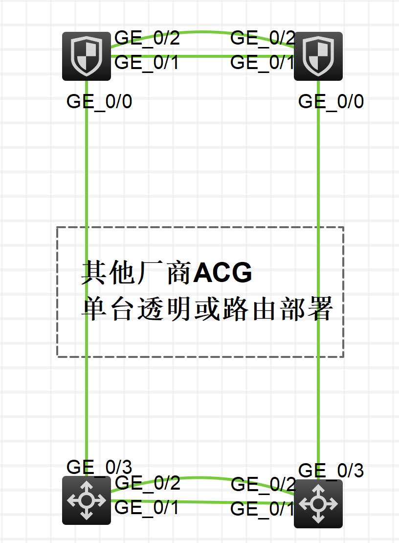

F1000-AI-15防火墙与核心交换机之间串联一台其它厂商的ACG产品,咱们的墙需要额外放通策略吗
组网如图,核心交换机和防火墙都是堆叠,中间串一台其他厂商的ACG设备,我方需要配置什么策略吗(如果是透明指一条明细路由?)
您好,透明的话,需要将vlan和接口加入安全域
其次,配置路由可达
行为管理透明的话,不需要加策略了
