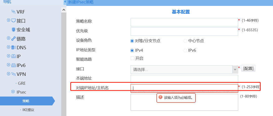

需要放通untrust_trust的感兴趣流流量,这个放行后,ike sa是能建立的,还需要放行local_untrust的双向,ipsec sa才能建立成功,求其中内在的原理!

你看,在做IPSec vpn 配置的时候,需要你指定对方的防火墙接口地址,也就是说实际上流量从本段到对端的流量,对于对方来说就是untrust 到local 的流量,同理,本段也要到对端,就是local 到untrust 的流量,这样你就能理解了吧
