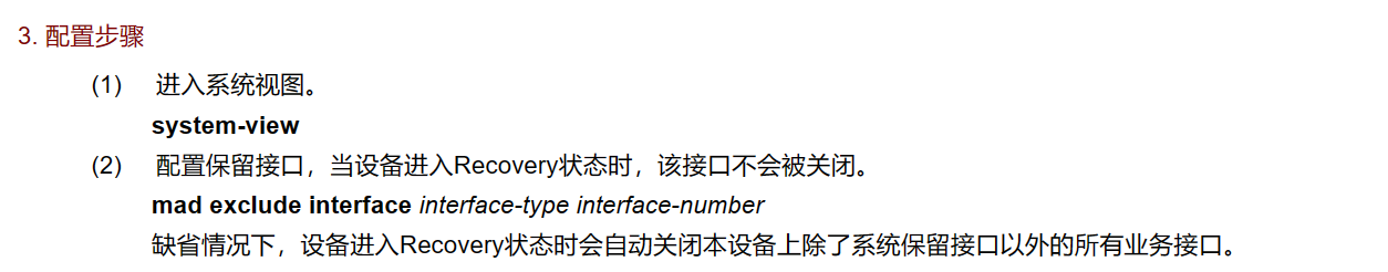

如何将管理口设置为堆叠保留接口?配置命令是啥?

mad exclude interface命令用来配置保留接口。
1.1.20 mad exclude interface
配置保留接口,当设备进入Recovery状态时,该接口不会被关闭
mad exclude interface interface-type interface-number
缺省情况下,设备进入Recovery状态时会自动关闭本设备上所有的业务接口
IRF物理端口、BFD MAD检测接口以及用户配置的保留聚合接口的成员接口自动作为系统保留接口,不需要配置
