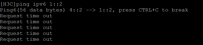

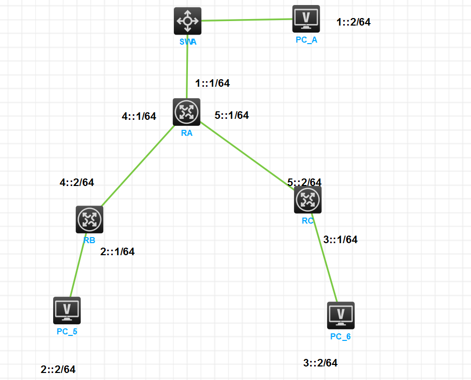

HCL模拟器ipv6路由实验路由问题,跨网段ping不通PC,如下拓扑图1::2ping不通2::2,是怎么原因?

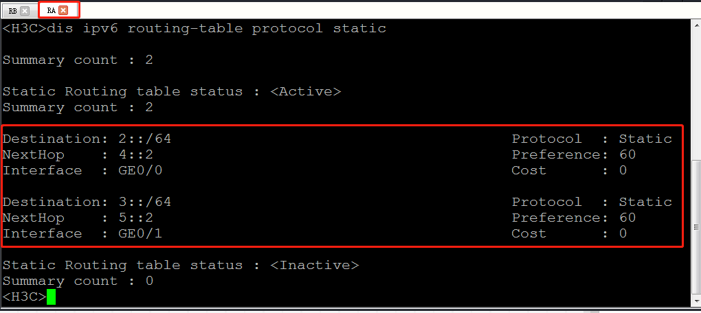

跟ipv4一样啊,你路由写了没
所有与RA相连的设备 默认路由都要指向RA
RA要给他们回包路由

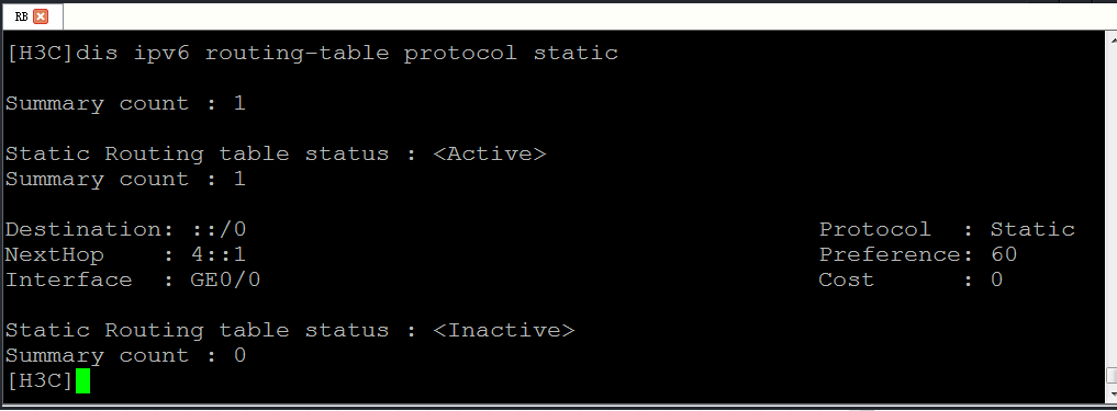

这是RB的默认路由
这是RA的静态路由

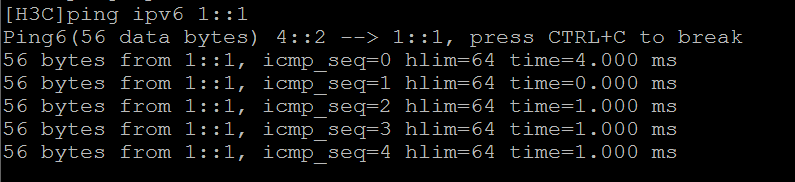

以上是RB路由器ping结果
