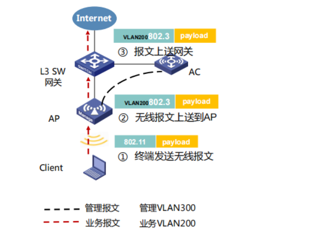

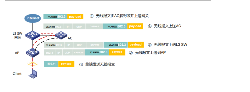

业务vlan200,本地转发,设备连接上ap的radio后,是怎么知道自己属于vlan200的呢,虽然ap上有vlan200,但是按照一般思想,交换机接口得划分到vlan200里,才属于vlan200,这个设备连上ap,数据就知道自己属于vlan200.这是怎么做到的呢

1、集中转发:
集中转发是,ap  和  AC 之间构建数据隧道 (包含用户的业务流量和 ap 与 AC 之间的管理流量,所有的数据都通过AC来处理 ,所有的数据都会上报到AC,然后AC对报文进行解封装,剥离了用户的业务vlan数据,在交给网关处理)
 本地转发:
本地转发时候,ap 和 AC 之间只建立控制隧道,不会建立数据隧道,只有ap的管理流量谁上报AC处理,用户业务数据流量直接由ap 本地转发,经过接入交换机,核心交换机至外部网络;
是因为服务模板里需要配置本地转发的vlan
然后核心到AP之间透传相应vlan就可以
粉丝:20人 关注:2人
这个是ap射频口给终端业务报文打上vlan200的标签。
