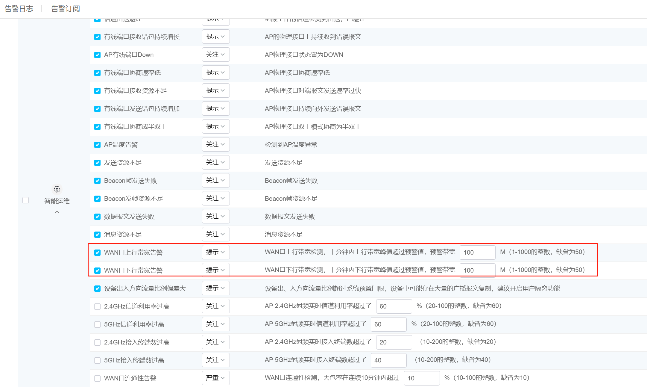

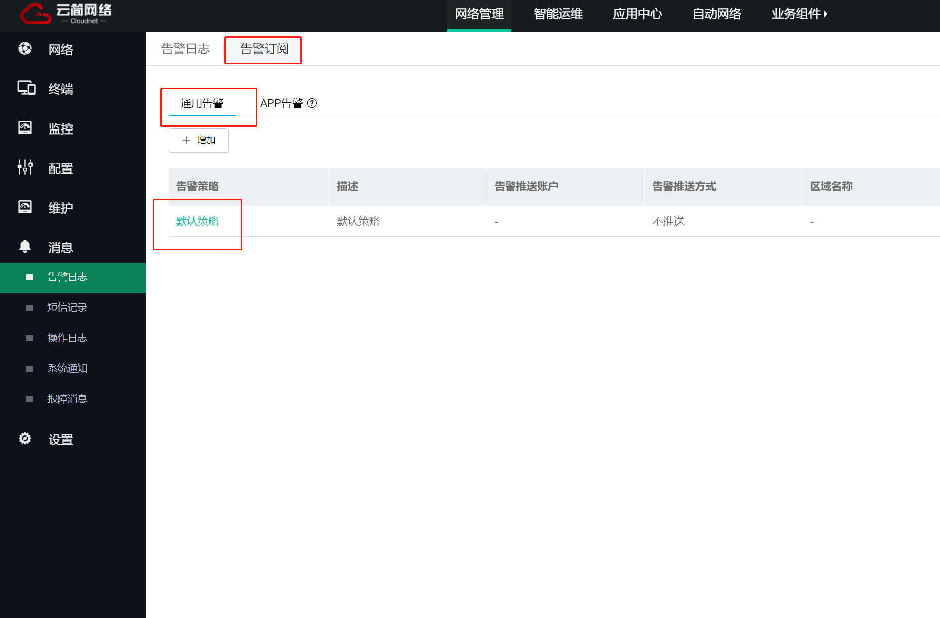

默认的带宽阈值设的太低了,以下修改
