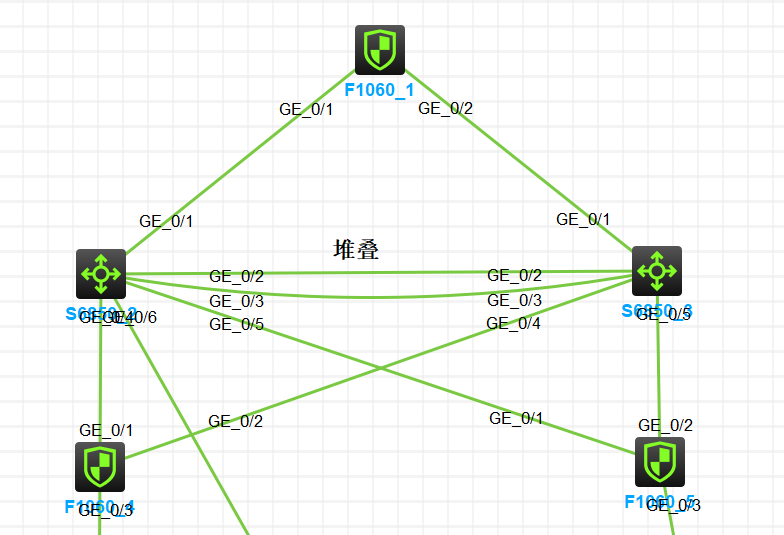

单出口防火墙+双核心堆叠可行吗。

一个出口防火墙下接两个核心做堆叠,因为是更换设备所以出口防火墙上不希望做太多改动,但是两条下联都想利用到,怎么实现,感觉会有环。

链路聚合即可
出口防火墙是一款飞塔的防火墙,做链路聚合的话飞塔防火墙上也要做,这样防火墙里的一些策略就需要更改的多了。

做链路聚合

可行,防火墙的下连口做三层聚合口就行了

做一个动态聚合就行了,防火墙下联2个口,分别接主核心和备核心就行

出口防火墙是一款飞塔的防火墙,做链路聚合的话飞塔防火墙上也要做,这样防火墙里的一些策略就需要更改的多了。还有什么办法吗?

因为你下联是做了堆叠的设备,相对于1台设备了,但你如果接1条,没法做到主备,所以还是要做聚合的,然后这是你防火墙的下联,策略应该不需要改动多少的

这个没啥问题,链路聚合就行了,交换机堆叠之后,就是一台设备
