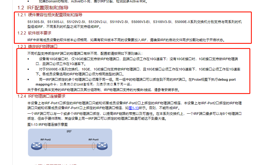

该设备堆叠能用普通电口做堆叠吗?求配置
两台一样的设备想做堆叠。24口+4千兆光口,手上没有光模块,能用网口做堆叠?可以的话提供配置文档

不同机型支持绑定IRF端口的物理端口有所不同,配置前请按照如下原则确认:
·              设备有10GE接口时,仅10GE接口支持做IRF物理端口,且端口必须工作在10G速率下;没有10GE接口时,1GE接口支持做IRF物理端口,且端口必须工作在1G速率下。
·              对于S5000E-X系列交换机,10GE、1GE接口均支持做IRF物理端口,且10GE接口必须工作在10G速率下,1GE接口必须工作在1G速率下。各成员设备选用的IRF物理端口必须为相同类型的端口。
·              同一IRF端口绑定的多个物理端口必须属于同一组。同一组中的物理端口可以绑定到不同的IRF端口。在Probe视图下执行debug port mapping命令,如果端口的Unit值相同,则表示端口属于同一组。
关于各机型具体支持的IRF物理端口及其分组限制、IRF物理端口支持的光模块/线缆,请参考安装手册。

https://www.h3c.com/cn/d_202305/1857872_30005_0.htm#_Toc136219042
粉丝:1人 关注:4人
https://zhiliao.h3c.com/Theme/details/94029
可以的,参考配置手册就行

支持电口堆叠,堆叠配置参考光口堆叠配置
