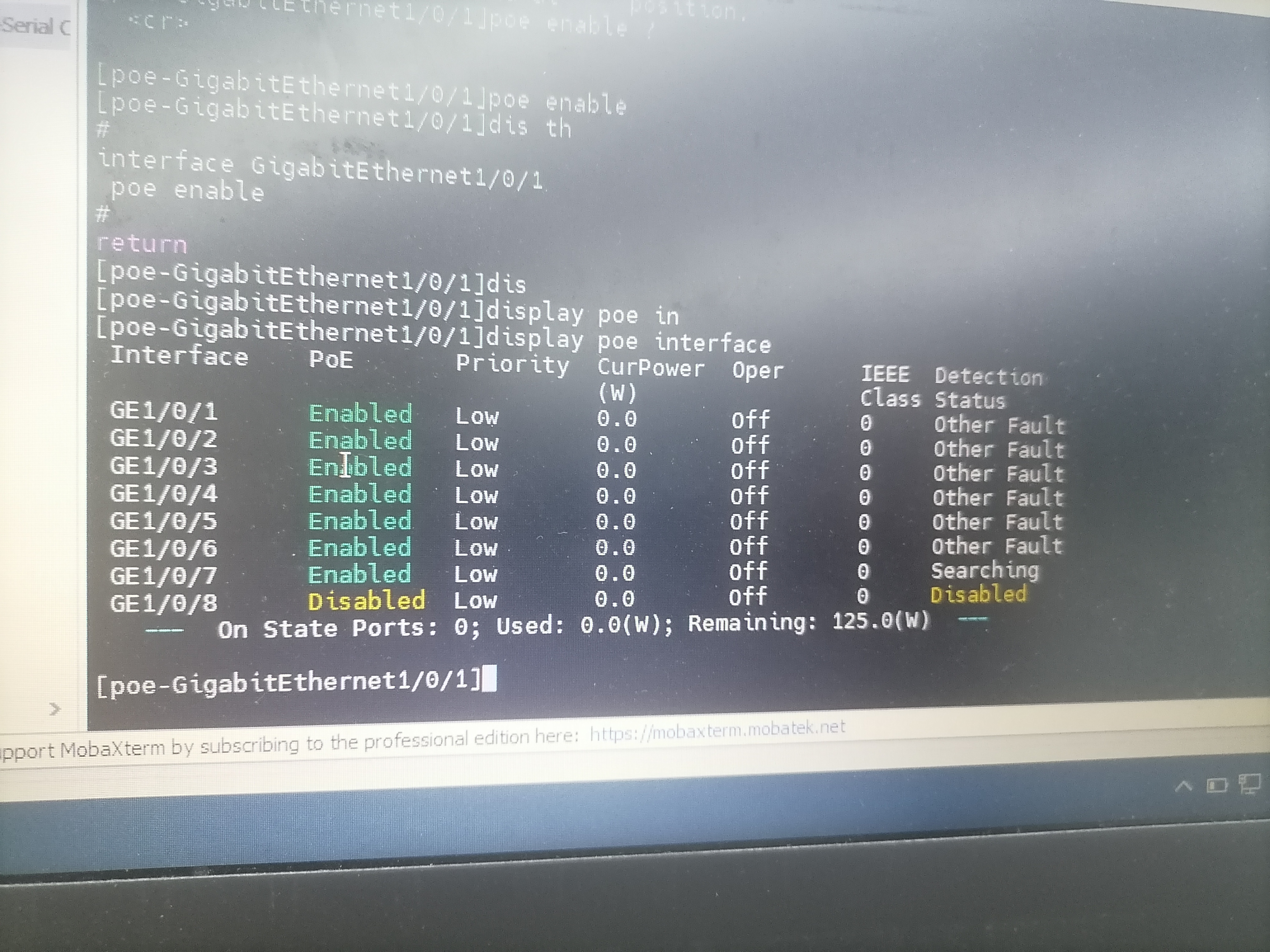

S5130S-10P-HPWR-EI POE接口不供电,状态是other fault
2023-07-27提问
  • 0收藏,2055浏览
这种是什么问题,每个端口下面都是poe enable的。没有POE enable pse pse-id命令。

PD 是睿易的rap2200e ,看资料是支持802.3af 802.3at的。单个AP功率18W,目前接入了3个都不亮。更换过网线。开启了POE功能,poe enable和poe reset enable。

z6Kl9 九段
粉丝:81人 关注:2人
pse故障,收集信息和日志反馈给400。大概率是硬件故障,在保直接打400更换吧
