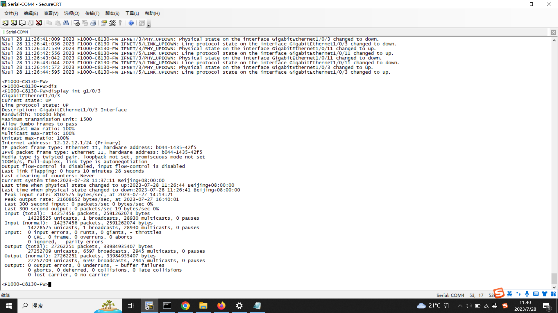

防火墙和核心交换机直连。
目前连接核心交换机的防火墙接口无法学习到邻居的arp(隔一天或者几个小时就会出现,需要重启防火墙才能恢复)
更换防火墙与核心交换机的接口后问题依旧出现。(光口改为电口)
后续故障发生时,现场测试
交换机所有接口正常,电脑直连交换机发生故障接口,可以ping通。
直连防火墙故障接口,无法ping通(未发生故障的情况下可以ping通)
已下是接口信息
接口下ARP未学习到我的电脑
重启设备后会恢复,稍后我重启接口测试一下
防火墙上联互联网接口也能正常使用。
请问各位大佬有类似故障的处理办法或思路吗?
感觉像是防火墙性能不足,我之前遇到过,可以在防火墙上做一个限速在观察观察,同时在看一下防火墙的cpu
CPU内存都正常的
限速怎么能看出来
每次都是防火墙连接核心交换机的接口处故障
是不是核心交换机上传的数据太大了?
