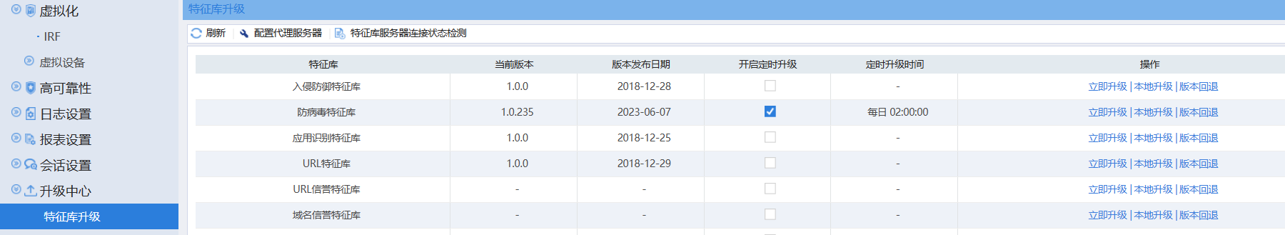

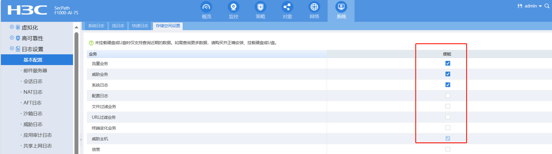

项目目前使用的是域间策略,业务已经上线,目前客户购买了AV ACG IPS授权后,看不到任何的威胁日志,怀疑根本没有起作用。
在web端也看不到域间策略里怎么应用这些授权。
除了更换成安全策略外,还有什么办法应用进去。

我建议先把域间策略拷贝出来 翻译层安全策略 ,然后写入安全策略
在内容安全应用 av 跟acg
然后在授权管理里面开启只动升级
日志设置开启审计
改成安全策略
