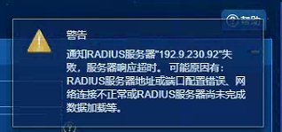

问题:在创建用户时一直提示radius响应超时

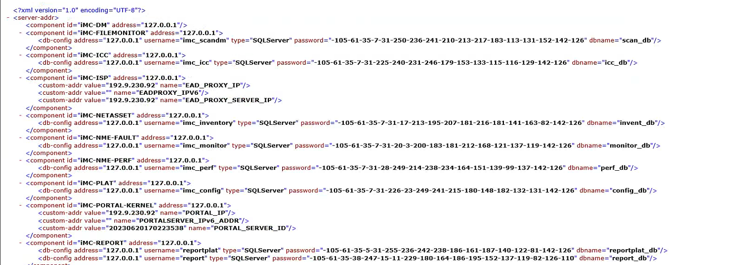

现象:查看进程发现UAM没有正常启动,查看imc\common\conf\server.addr.xml文件发现全是127的地址
请问有没有大佬知道这是什么情况,有什么办法解决吗
修改过网卡地址么?
一般是端口被占用导致的或防火墙没有关闭
解决方法
1、检查进程是否正常启动
2、检查1812 1813 端口是否被占用
3、iMC防火墙和杀毒软件等有没有关闭或安装
4、检查uanimg进程端口 8890 8090 端口是否被占用
特别注意:驱动精灵往往会占用8890端口。
看答案 排查下
