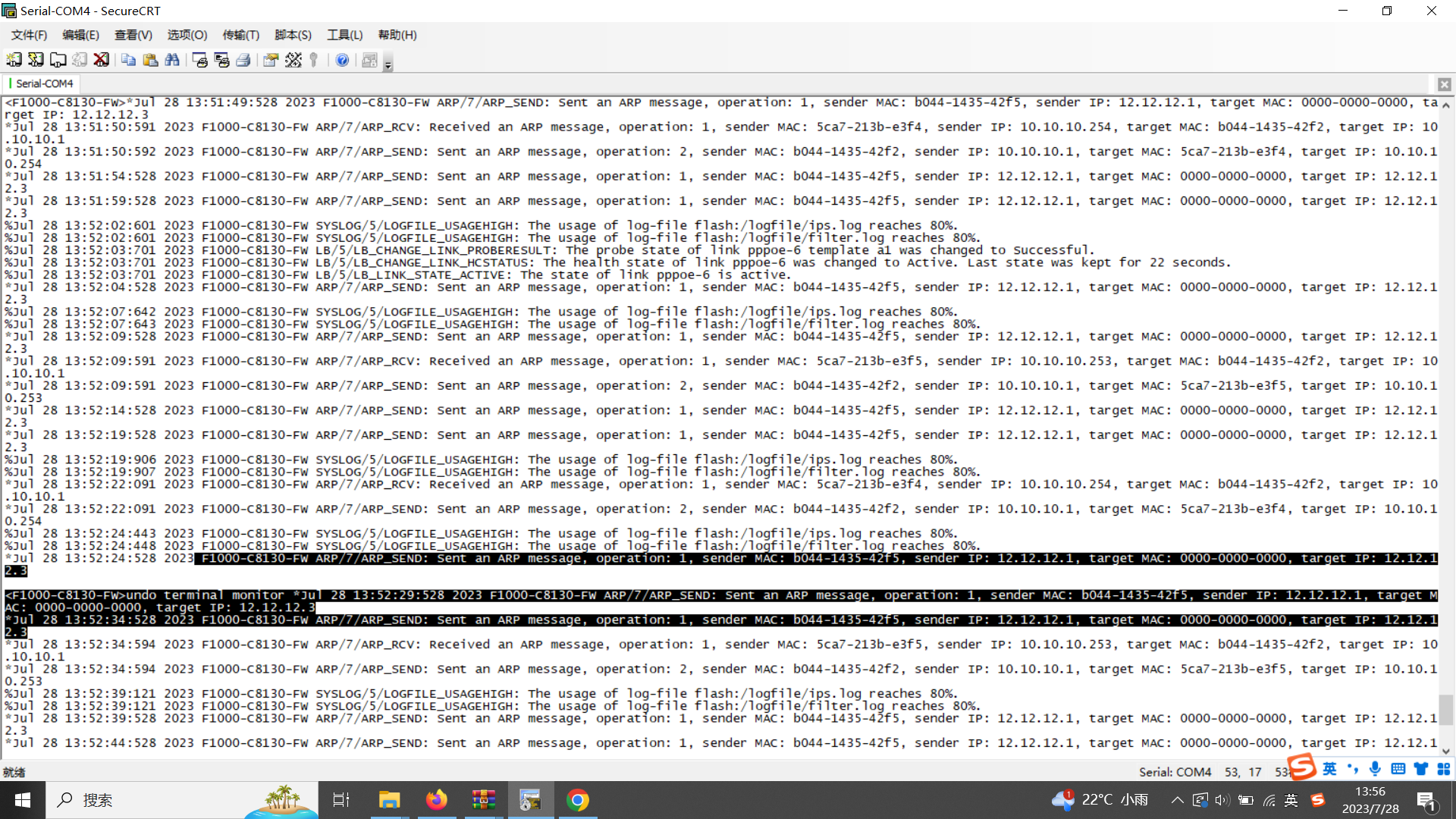

12.12.12.1 这个接口学习突然不到直连设备的ARP信息,导致网络故障。
我现在将PC设置为12.12.12.2 直连防火墙的故障接口,还是无法联通
下面是我DEBUG ARP的信息,麻烦大佬给看一下。标黑的部分
12.12.12.3这个地址是故障之前 防火墙接口,对端核心交换机的地址(现在此接口我插了笔记本电脑,配置地址为12.12.12.2)

只有发的消息,没有收的,到防火墙看下原因或者denug一下
电脑上就抓到 SSDP NBNS 包
my__kuku 发表时间:2023-07-28 更多>>
这个是在防火墙上denug的,对端是我的电脑。我用电脑抓包,什么都没有
