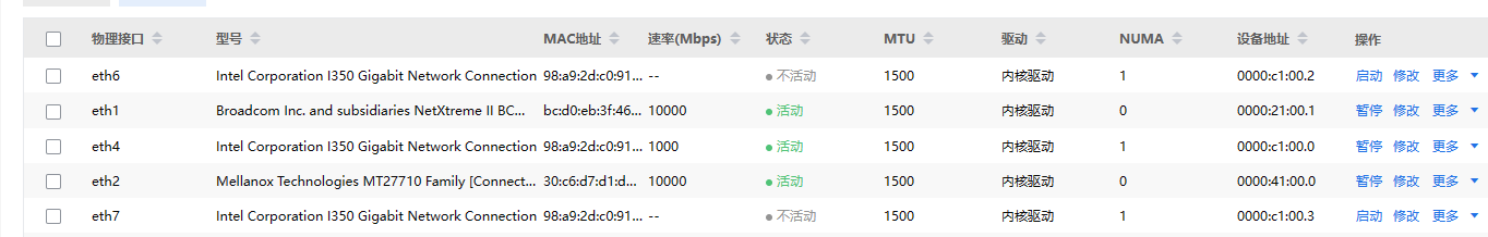

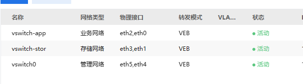

目前CAS虚拟交换机使用的是eth0-5
但是总是弹告警eth6和7故障是什么原因
eth6和7都没使用插线

之前网卡up又down后,会触发这个问题,重启下cvk的cas_mon,cvm的cvm_ha再看下
华子 八段
粉丝:43人 关注:8人
可能另外的网卡插过网线,可以重启一下这个主机的cas_mon服务,应该就会更新网卡信息,告警应该会停止刷新
