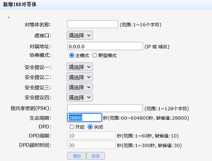

看一下IKE对等体的生命周期是配置的是多少,是不是超时了
生命周期设置了3天也还是一天一断
zhiliao_vUG4jW 发表时间:2023-07-29 更多>>
生命周期设置了3天也还是一天一断

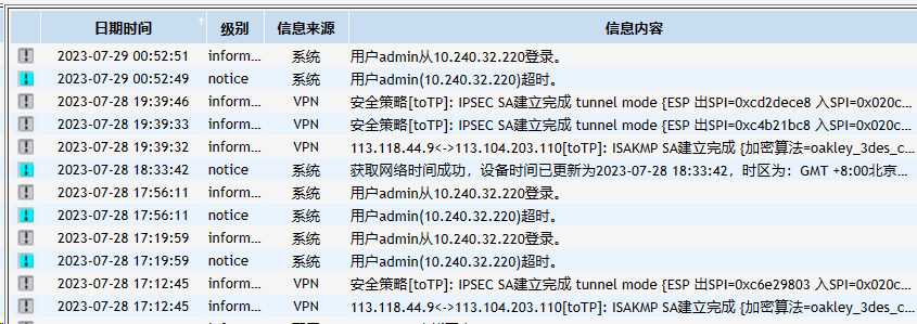

zhiliao_vUG4jW 知了小白
这是有时候会自动重连的日志
