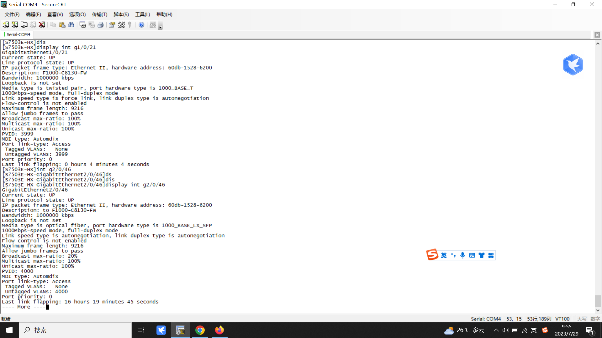

交换机所有接口的MAC地址一样,这是不对的吧,不是应该每个接口MAC地址不同吗?
display int g1/0/21
GigabitEthernet1/0/21 Current state: UP
Line protocol state: UP
IP packet frame type: Ethernet II, hardware address: 60db-1528-6200

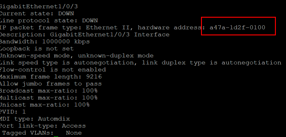

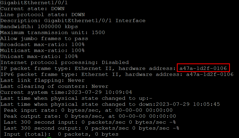

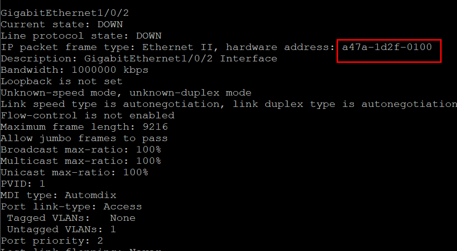

交换机接口在二层的时候MAC地址是一样的,只有在三层口的时候才是唯一的。
佚名 九段
粉丝:25人 关注:0人
正常的,二层不需要关注这个,这个不影响什么东西
