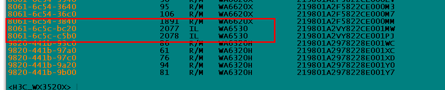

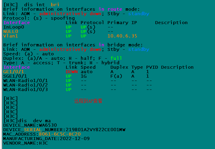

两个WA6530都是这个IL状态 ,  AC是 WX3520X 授权是够  ,可以远程到该AP看到接到交换机不是G口而是2.5G口,不要回答我接到AP的G口  已经升级最新版本了,想知道为啥  WA6530注册是   IL状态已经几个小时过去了 ?

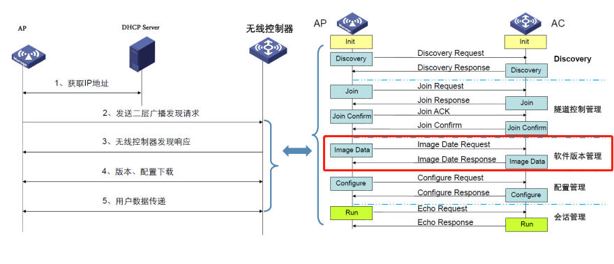

AP上线过程:
二层注册:
三层注册:
长时间处于IL状态,ac与ap版本可能不匹配;
升级AC,AC、flash目录下、apimage ,文件夹下查看是否有当前ap的版本文件,没有的话,需要手动上传;
升级一下AC到最新版本、AC下开启、firmware-upgrade enable ;

已经一个晚上过去了。
zhiliao_lili 发表时间:2023-07-29
dir flash:/apimage 查看是否有wa6500.ipe
zhiliao_东方老赢 发表时间:2023-07-29
AC有该版本
