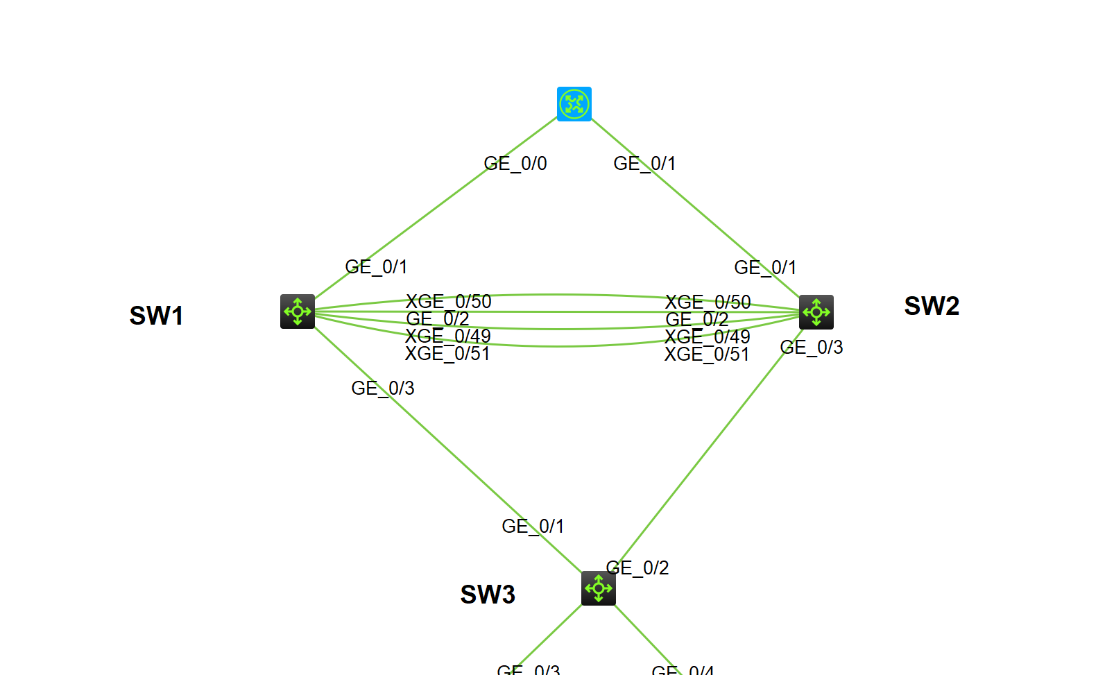

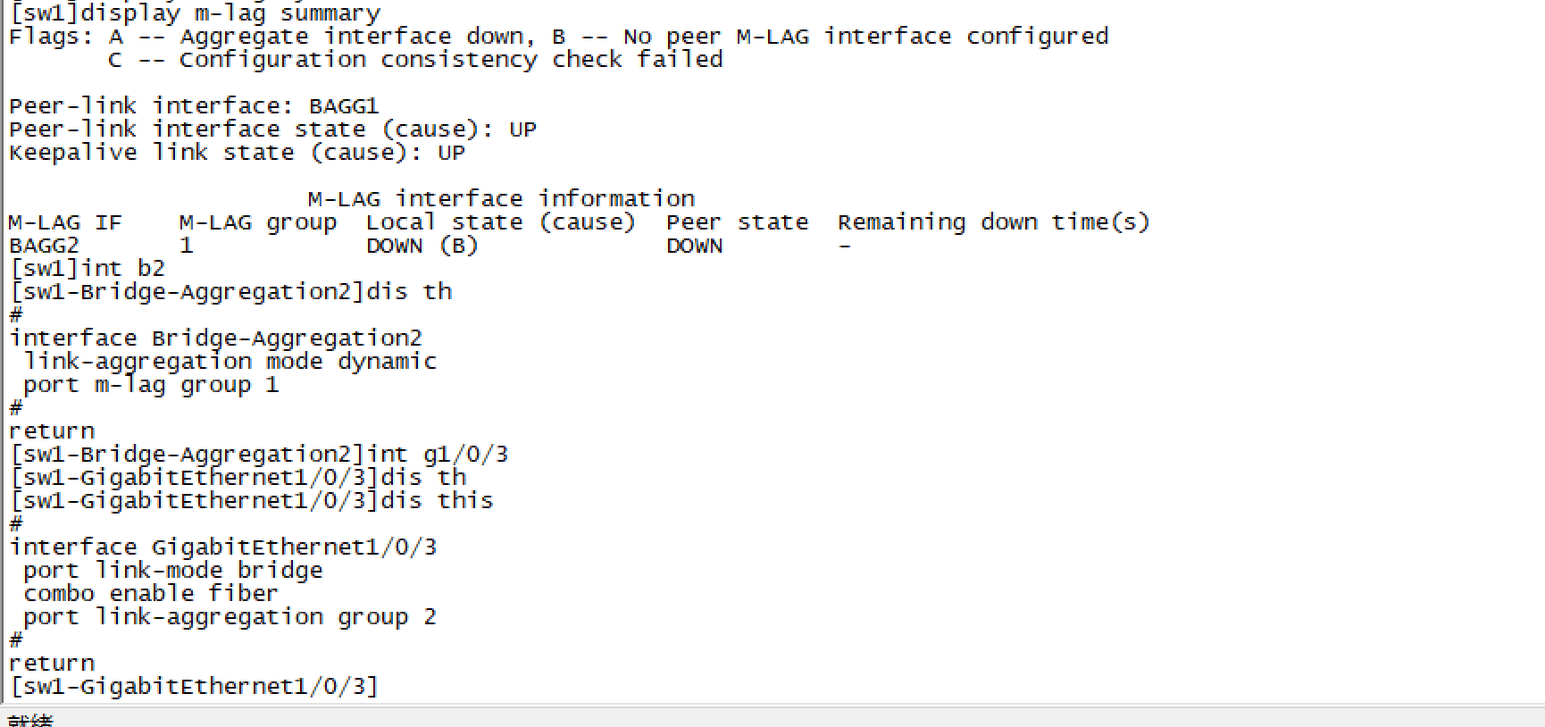

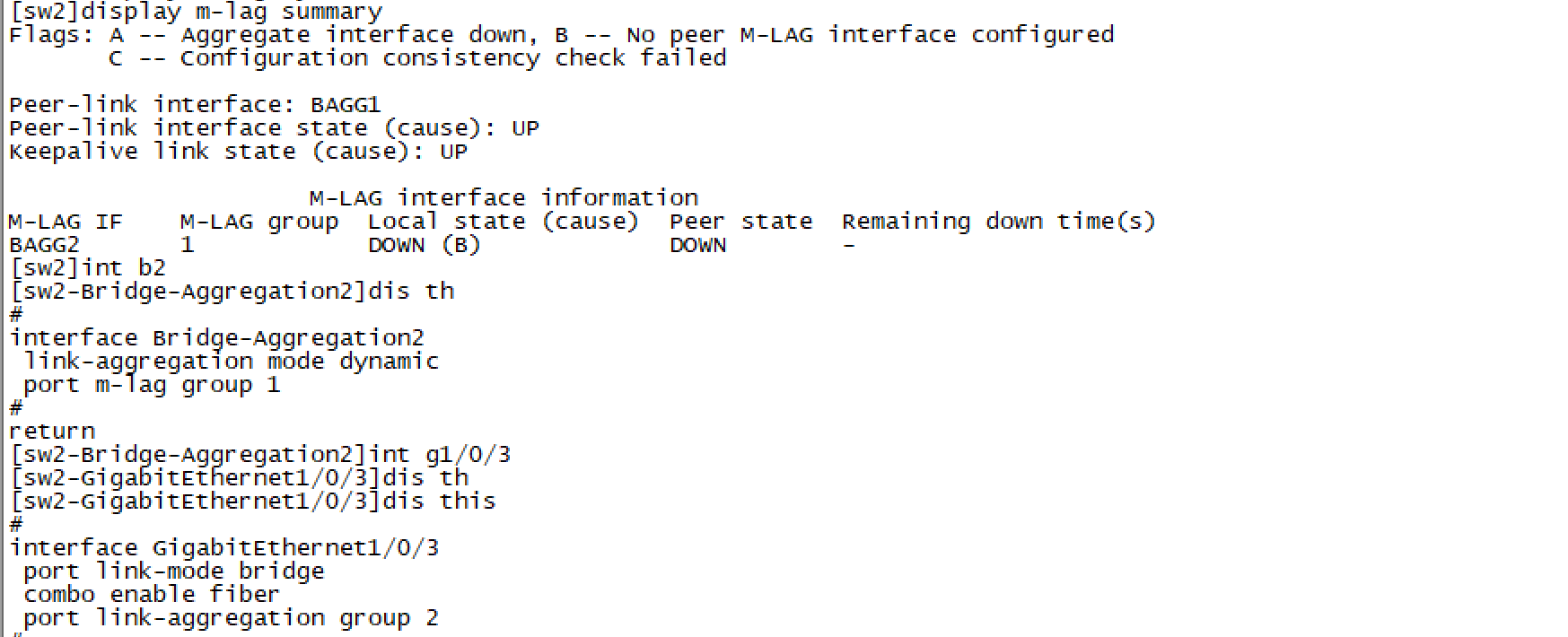

请教一下关于M-LAG的配置,如图所示,SW1和SW2配置M-LAG,但是所选的接口G1/0/3,不知道为什么在聚合组2中未选中。(SW3也配置了聚合组,加入了1,2口。)
