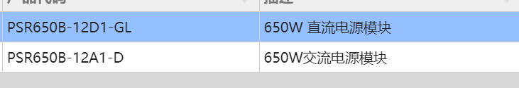

WX5560X功耗范围在多少瓦?
粉丝:13人 关注:0人
两个电源型号,最高650W,参考下
您好,参考

粉丝:105人 关注:1人
