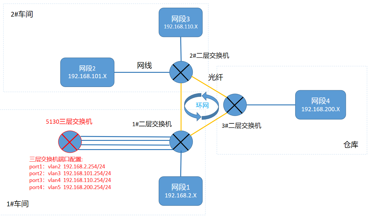

一个5130三层交换机(如图红色交换机)的多个端口配置不同的vlan和IP做互通网关,连接在同一个二层交换机上,能实现二层网络上连接的不同网段主机之间的通信吗?会不会产生网络风暴?需要怎么配置三层交换机?

配置一条线路即可,trunk,放通业务vlan,如果需要多条链路,可以做聚合;
网关放到这个5130交换机上可以实现全网vlan间互通;
粉丝:5人 关注:1人
网关都在核心的话,下面的2层交换机直接连到核心就行,下面pc配置网关之间三层互访。如果按照你这个拓扑的话,你核心需要打trunk下去放你对面的vlan,还需要配置路由,2层交换机与2层也要放对应网段的vlan才行
粉丝:5人 关注:0人
二层交换机也要划分对应的vlan
