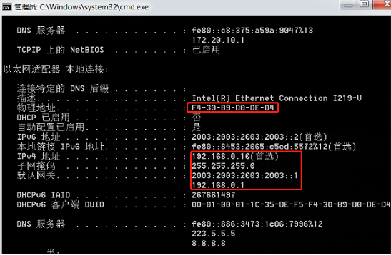

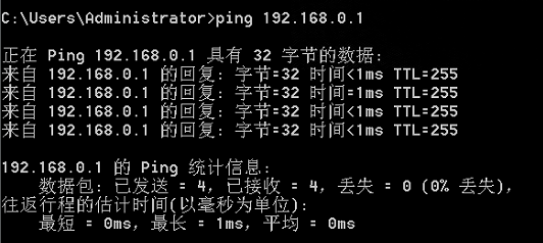

Mac地址为F4-30-B9-D0-DE-D4的电脑手动配置192.168.0.10的地址接该交换机的G1/0/2接口,能Ping通交换机上的vlan1虚接口地址192.168.0.1。

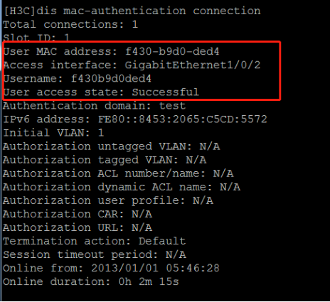

此时查看交换机上mac地址认证用户的详细信息,mac地址为f430-b9d0-ded4的终端在G1/0/2接口认证成功,用户名是f430b9d0ded4
