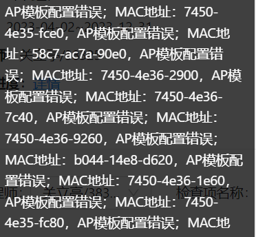

无线控制器收集诊断上传iservices后,提示有“AP模板配置错误“告警,这个告警该如何整改?如下图:
AC本地转发,AP手动注册上线。

这个好像是,提示开启 ap 自动上线来解决;
iServer 后应该 是有提示如何解决的;
有个 改进建议:所有的 AP 模板需配置正确。如果 AC 上没有配置某个 AP 模板,或配置 AP 模板错误,且没有开启自动注册,当 AC 收到这个 AP 发送的 discover 报文后会将该 AP 的信息记录到上线失败的记录中,失败的原因为 AP configuration was not found, 建议现场检查上线失败记录中对应 AP 的模板配置是否正确
wlan auto-ap enable
wlan auto-pe enable
ap模板配置:
wlan ap-group default-group
ap-model waxxx
wlan ap xxx model waxxx
我记得好像是这个。之前也遇到过。忘记了;

服务模板在AP视图和AP组视图都绑定试下呢
