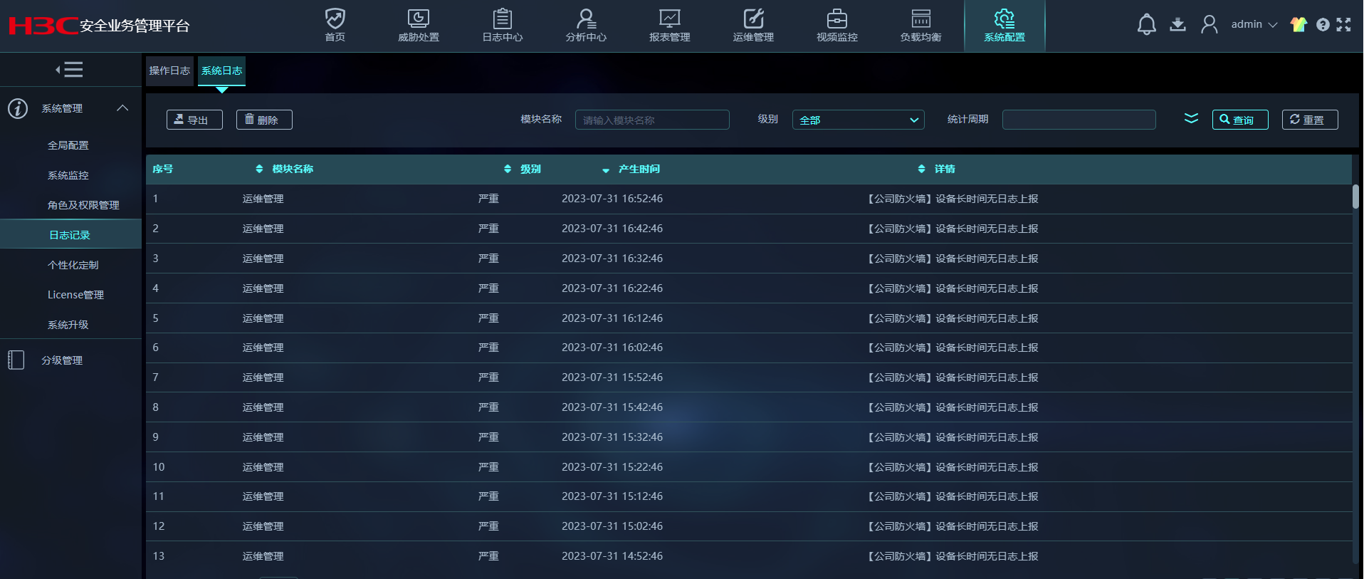

SMP日志记录提升设备长时间无日志上报,请问指的是什么日志?或者如何让他不产生这个告警

这个就是防火墙的里面的info-center功能模块或者是snmp-trap模块,时间长了没法向服务器发送日志
您好,这是没有日志上传了
检查路由是否可达
检查syslog日志指向是否正确
会不会本身就没有日志产生
