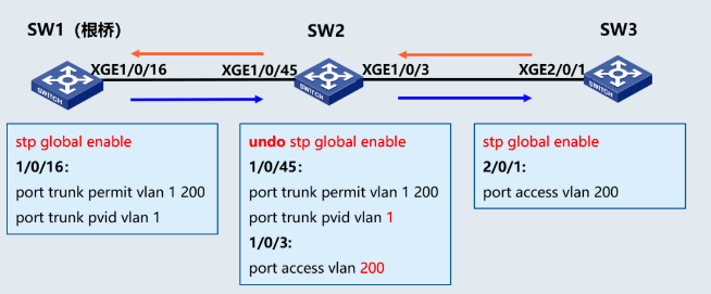

像你这种组网 ,上行设备关闭stp,下行设备开启;
比如这种情况容易触发stp dispute 保护机制、

中途设备SW2的STP处于关闭状态,且SW2的XGE1/0/3口未放通XGE1/0/45口的Pvid Vlan,导致BPDU报文单通,触发Dispute。
这种情况下,上游设备、或者根桥设备会将收到低优先级bpdu的接口致于discarding 状态,防止下游有环路的发生;
出现该现象的原因如下:当关闭SW2的STP功能后,BPDU报文在SW2上会被当做普通数据报文转发。由于SW2的XGE1/0/45口为Trunk且Pvid为1,从SW1发出的BPDU报文到达SW2的XGE1/0/45口后会被打上Vlan 1标签,带着Vlan 1标签的BPDU报文从SW2的XGE1/0/3口发出时会进行Vlan检查,而XGE1/0/3口为access口,只放通Vlan 200,因此检查不通过,该报文会在XGE1/0/3口被丢弃,从而无法到达SW3。
SW3在大约3个Hello-time时间内没收到根桥发来的BPDU后就会认为自己是根桥,将自身端口角色变为指定端口并开始发送以自己为根桥的BPDU报文。SW1与SW2之间的接口放通了Vlan 200,因此SW1可以接收到这个BPDU报文。SW1收到后将该BPDU报文的优先级与自身发出的BPDU报文优先级做比较,发现收到的报文优先级较低,因此触发Dispute保护功能,阻塞XGE1/0/16口,使其处于Discarding状态,从而无法Ping通SW3。
这就是特殊情况!!!
