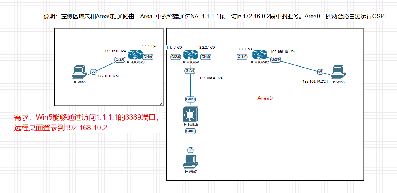

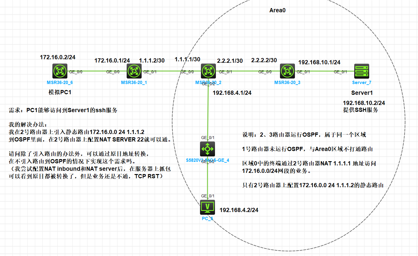

请问这种网络拓扑如何解决这个映射问题。
如图所示,Win5如何才可以访问到Win6的远程桌面服务?
我尝试在中间H3CvSR路由器的g2/0端口配置了NAT SEVER和NAT inbound,抓包看后原地址和目的地址都转换了,但是TCP RST。无法连通业务,不知道是什么原因,还请各位老哥帮忙分析分析。万分感谢!

业务主机上可以收到包,包的原地址是2.2.2.1 目的地址是业务地址,目的端口3389,但是TCP 显示RST

zhiliao_J1BREb 知了小白
2号路由器配置:
ospf 1
import-route static
area 0.0.0.0
network 2.2.2.0 0.0.0.3
 network 192.168.4.0 0.0.0.255
nat address-group 1 address 1.1.1.1 1.1.1.1
# interface GigabitEthernet0/0
port link-mode route combo enable copper
 ip address 1.1.1.1 255.255.255.252
 nat outbound 2000 address-group 1
 nat server protocol tcp global 1.1.1.1 22 inside 192.168.10.2 22
interface GigabitEthernet0/1 port link-mode route combo enable copper
 ip address 2.2.2.1 255.255.255.252
interface GigabitEthernet0/2 port link-mode route combo enable copper
 ip address 192.168.4.1 255.255.255.0
# ip route-static 172.16.0.0 24 1.1.1.2
我简化了一下,就是按照您说的,映射还是按普通的映射配置,只配置了nat outbound address-group1 和nat server,其他的没有配置。然后在中间路由器把静态路由172.16.0.0 255.255.255.0 1.1.1.2 引入到ospf中了,这样就可以通过去了。 但我原先想的是能不能通过原目地址转换实现,不把这条路由引入到ospf里,因为这条路由只是这个中间路由器使用的,ospf区域里不应该都学到这条路由。
zhiliao_J1BREb 发表时间:2023-07-31 更多>>
将NAT inbound和NAT outbound删除测试
zhiliao_k6c56S 发表时间:2023-07-31
这两个路由不通的,删除NAT了不行吧
nat inbound删除,nat outbound 调用这个就行后面不用调用其他的address group.测试一下
好的,我试试看
nat server protocol tcp global 1.1.1.1 3389 inside 192.168.10.2 3389 nat outvound 这样配置测试一下
还是不行老哥
