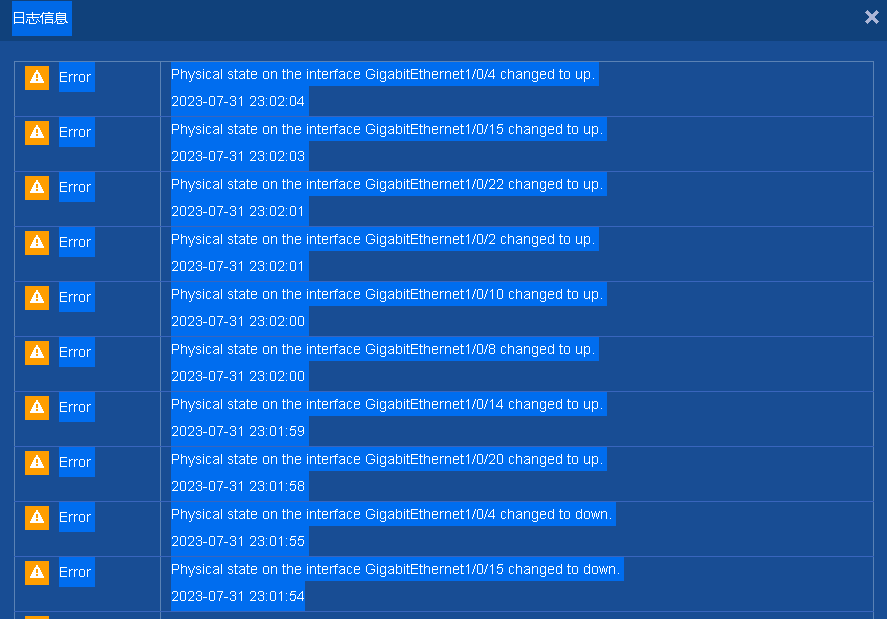

请问有哪些原因会导致POE交换机端口不断的up、down、up、down?
2023-07-31提问
  • 0收藏,2972浏览
设备型号为:S5130-28TP-PWR-EI

大概率是物理线路的问题,跟换线路测试。
zhiliao_OgSjmm 知了小白
破案了。。是DHCP服务器的问题。AP没有获取到IP地址,会自动重启
