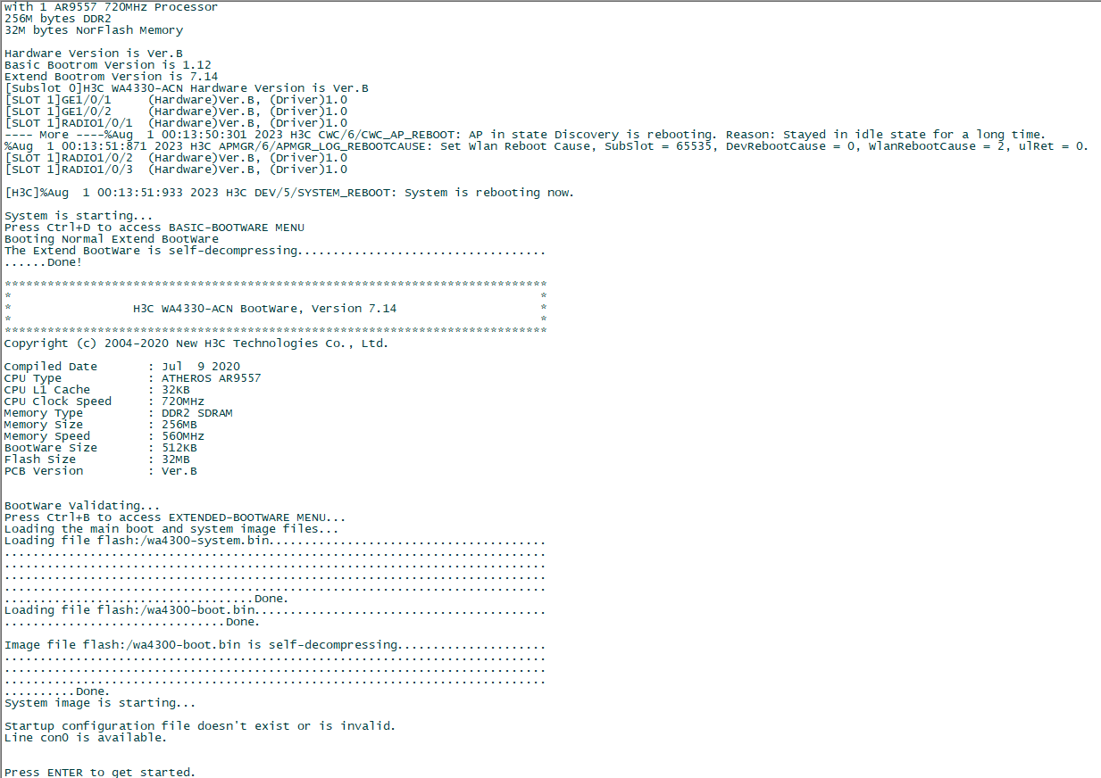

晚上把S5130-28TP-PWR-EI版本升级熬最新版本后,日志提示部分AP端口频繁掉线。
升级之前正常的。
console口连接到AP后,AP会自动重启。

是DHCP服务器的问题。。AP没有获取到IP地址,会自动重启。谢谢了
