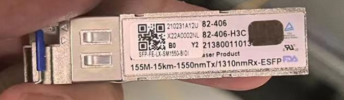

对端博扬光模块,本端华三光模块
本端插在5560上好用,接口灯亮,自适应百兆。       但本端插在7503上不好用,修改接口speed也不行。
是7503不兼容吗?

根据你提供的信息,可能存在以下几种情况导致7503无法识别本端的华三光模块:
  1. 光模块的型号不被7503支持。不同的交换机厂商和型号支持的光模块规范可能会有所不同,如果本端的华三光模块不符合7503的规范要求,那么7503就无法识别它。
  2. 光模块的接口不兼容。如果本端的华三光模块采用SC接口,而7503交换机的接口采用LC接口,那么两者之间就存在接口不兼容的问题,需要通过转接模块进行转换或更换兼容的光模块。
  3. 7503交换机的接口或配置可能存在问题。如果7503交换机的接口或配置存在问题,可能导致无法识别光模块,需要进行排除和修复。
因此,建议检查7503交换机的规范和接口是否与本端的光模块兼容,并检查7503交换机的接口、配置是否存在问题。如果以上都没有问题,可能需要进一步排查其他可能的故障原因。
如何检查7503交换机的规范和接口是否与本端的光模块兼容
zhiliao_g6lONo 发表时间:2023-08-01 更多>>
粉丝:13人 关注:0人
接口下
duplex full
