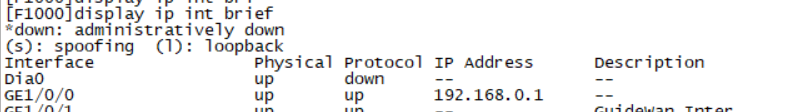

这款F1000防火墙我当出口路由器来用,开局根据WEB指导配置拨号,发现dia口反复UP DOWN,如何解决
