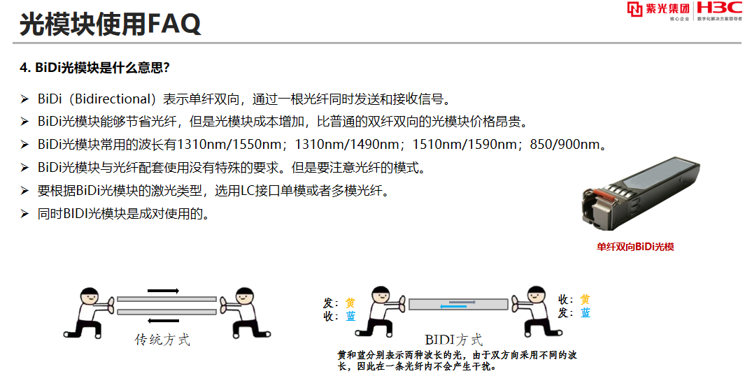

这个成对使用是什么意思?

这个成对使用是什么意思? 链路两端要用相同型号的光模块?
BIDI成对使用是指使用一种特殊的光模块,它可以在一根光纤上实现双向传输光信号。BIDI是Bidirectional的缩写,意思是双向的。BIDI光模块的工作原理是通过光模块中的滤波器进行滤波,同时完成一个波长光信号的发射和另一个波长光信号的接收,要想达到双向通信就必须有另一端完成一个波长光信号的接收和另一个波长光信号的发射。例如本端发射的光信号是1310nm 接收的光信号是1550nm,那么另一端的必须就是相反的,即发射的光信号是1550nm 接受的光信号是1310nm.这也是BIDI光模块成对使用的原因12。
BIDI光模块与常规的双纤模块相比,有以下优点:
  • 节省了一半的光纤资源,降低了布线成本和维护难度。
  • 减少了光纤跳线面板上的端口数量和专门用于光纤管理托盘的占用空间。
  • 提高了网络可靠性和安全性,避免了因为两根光纤连接错误而导致通信故障或数据泄露。

这个是单纤模块,需要成对使用 、

对 我想问的是这个成对使用是什么意思?

BIDI模块必须成对使用
也就是无法使用2个一样的模块互联。
也就是需要一端1310和对端使用1550配合使用,仅限BIDI型号模块。
