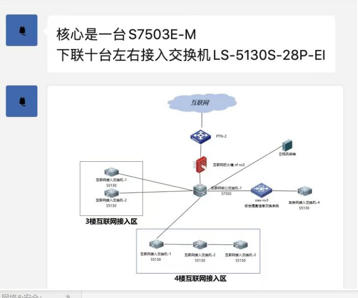

交换机S7503E-M下联10台LS-5130S-28P-EI。互联网自6月中旬开始出现网络卡顿,网页、WIFI均不同程度出间歇性网络不畅的情况,起次怀疑是网建公司网络线路问题,经过网建公司1月有余从上联至指挥中心机房的排查均未发现问题,7月20日上午网建公司两名工程师到3楼机房对互联网核心交换机和接入交换机进行相关配置的检查,以及对每个端口进行了逐一排查后,发现均存在网络延迟波动大的情况,初步判断为交换机硬件或配置问题。网建公司建议请设备厂家到现场检查设备硬件及配置,是否存在技术或质量原因引起网络波动大、延迟高的情况。
请问一下老师们有什么排除思路?或者什么命令?

按你描述像是STP引起的
这个应该很容易看出来啊
1、基础的操作会吗,如果会,看下互联接口收发光强度、看下接口有误crc等错包
2、另外,有没有监控软件,对流量进行持续监控
粉丝:45人 关注:3人
故障复现的时候做一个流统;
看看丢包到哪个设备上;
从接入交换机一直到核心的出接口;
做一个流统;
