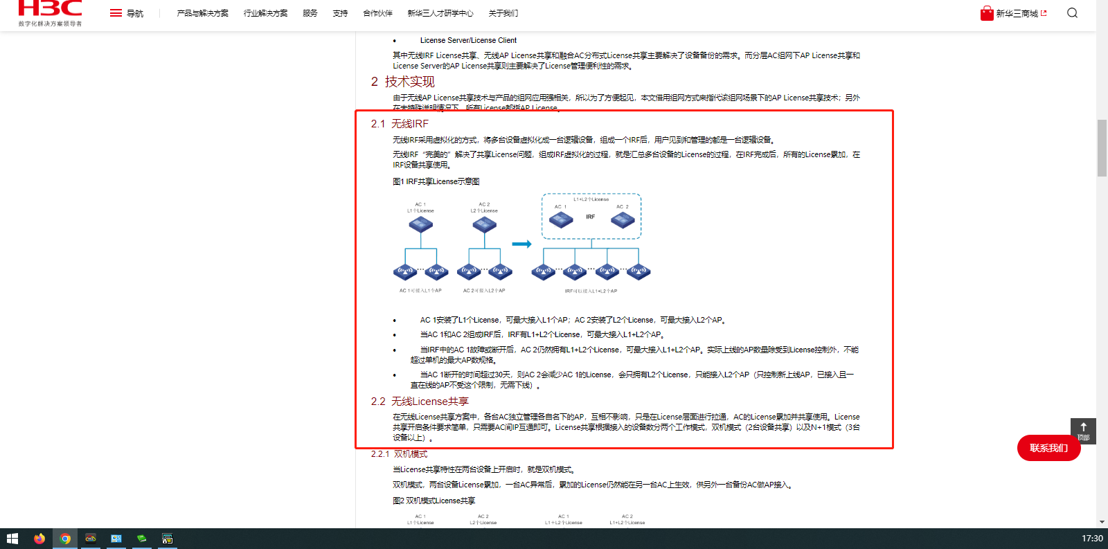

2台WX3510H 每台许可30,堆叠在一起是否有60许可
可以的
粉丝:13人 关注:0人
IRF之后,V7的授权是叠加的,IRF分裂之后设备不重启,共享的授权还是能使用30天。
那我疯狂分裂是不是能一直白嫖30天(滑稽)
