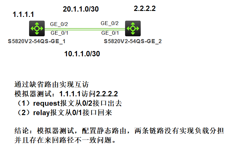

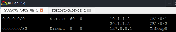

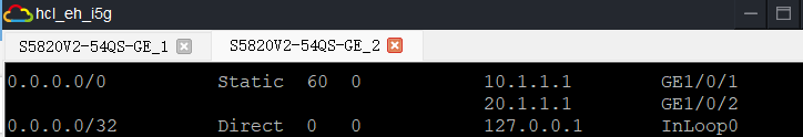

如上图,两台交换机通过配置缺省路由(0.0.0.0 0 ,优先级都是60)实现互访。

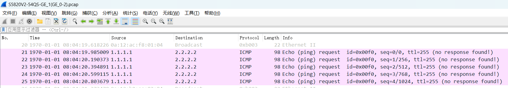

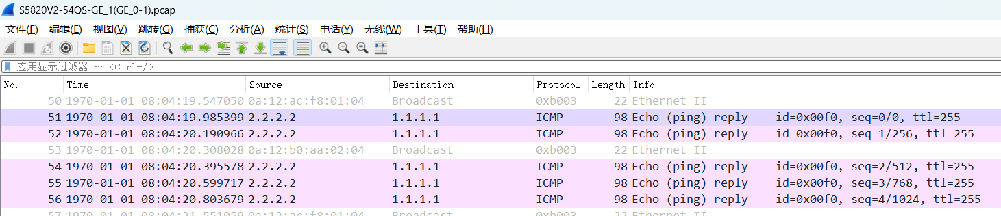

1.1.1.1访问2.2.2.2,链路没有负载分担,而是一边出去,另一边回来。
问题:
(1)真机会负载分担吗?模拟器测试如上图,这是模拟器的bug还是配置静态路由就是这样的?
