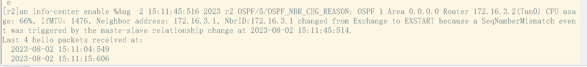

这是什么问题一直告警
粉丝:7人 关注:0人
从告警字面上看,这边用的虚链路和对端建立的ospf neighbour,
由于对端主从切换导致了建立的连接不稳定,
z6Kl9 九段
粉丝:81人 关注:2人

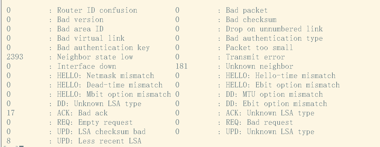

172.16.3.2这个设备的CPU已经使用66%了,接口down导致邻居信息变化,邻居信息状态从exchange变成exstart,检查一下
