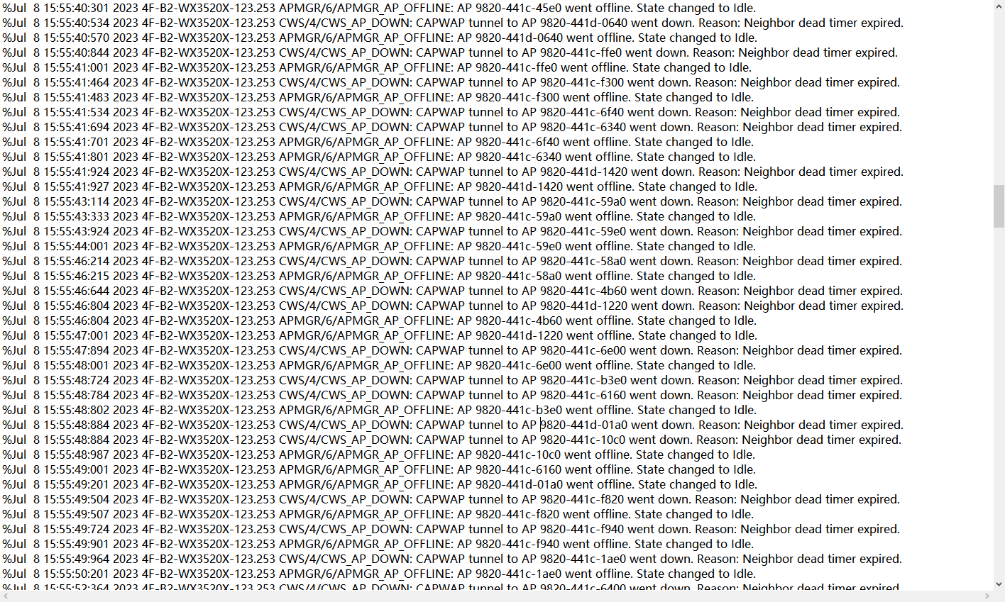

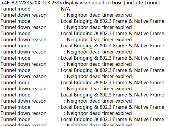

3520X控制器大量AP反复掉线,日志如下,AC和AP都已升级过,可能是什么原因

看着像有线网络震荡,如果dis memory看内存剩余超过10%的话,就排查有线链路吧,看是不是AC到AP 有丢包

Neighbor dead timer expired——AC上保活超时,默认2分钟内没有任何控制报文。
这个情况下按照常规思路排查;
1、先查看ap是否掉电;
2、物理链路问题;查看ap与ac沿途设备互联的链路是否有问题;
3、查看配置问题;vlan、trunk、以及查看ap是否获取地址,获取地址否能和AC互通;
4、都没问题的话,升级AC软件版本,在看;
