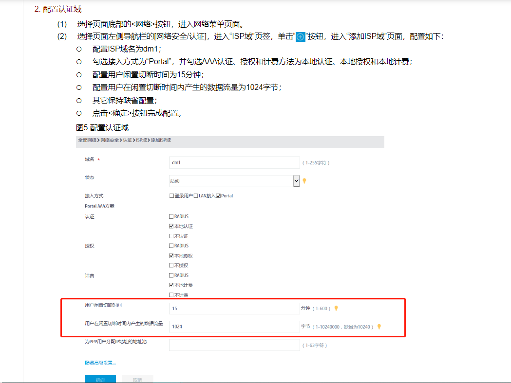

链路拓扑:路由器---(核心交换机-网关)---(无线控制器WX2510H-开启本地portal认证)-----无线AP-----终端
问题:现在终端连接WiFi后默认会打开portal认证页面进行认证,但是终端系统休眠或者断开WiFi后会再次打开portal认证页面,有时候一天要打开好几次认证,必须输入用户密码才能正常上网。
如何才能将portal认证的老化时间调长一点,好比如24小时内只需要认证一次,再次连接不需要二次认证。减少联网频繁认证的现象。
粉丝:1人 关注:2人
当AC作为接入设备,承载Portal认证业务时,如果服务器侧没有设置用户的闲置切断功能,会导致终端在离开的情况下,终端认证表项长期在设备上存在,如果此时终端重新接入,并获取到了新的IP地址,就有可能出现冲突,导致无法认证通过;此外大量的残留表项还会消耗设备的资源,因此无特殊需求的情况下,强烈建议开启设备上用户的闲置切断功能。
配置说明:
【命令一】
authorization-attribute  { idle-cut minute [ flow ]}
【参数】
minute:指定用户的闲置切断时间。其中,minute的取值范围为1~600,单位为分钟。
flow:用户在闲置切断时间内产生的数据流量,取值范围1~10240000,单位为字节,缺省值为10240
【举例】
# 指定ISP域test下的用户闲置切断时间为30分钟,闲置切断时间内产生的流量为10240字节。
<AC> system-view
[AC] domain test
[AC-isp-test] authorization-attribute idle-cut 30 10240
web界面如下

开无感知就行啦
回复止水:
调整 idle-cut 30 10240
z6Kl9 发表时间:2023-08-02 更多>>
在哪里开,有没有命令或者截图?
止水 发表时间:2023-08-02
回复止水:
skylar 九段
粉丝:47人 关注:0人
你看看AC上是不是配置了Idle-cut time命令,如果配置了调整下时长
好的 非常感谢
止水 发表时间:2023-08-02 更多>>
# domain cloud authorization-attribute idle-cut 30 10240 authorization-attribute session-timeout 360 authentication portal none authorization portal none accounting portal none # 是不是这里的配置改一下?
止水 发表时间:2023-08-02
对,你配置的是30分钟清除认证表项,改长点,不长于dhcp租约的一半
skylar 发表时间:2023-08-02
好的 非常感谢
