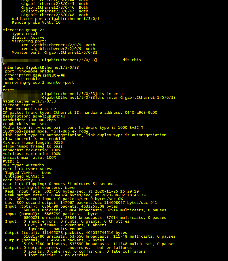

LS-10508X-V 本地流量镜像,镜像口显示有流量经过,但是笔记本网口却查不到任何流量数据
2023-08-02提问
  • 0收藏,1638浏览
1/5/0/33接口接的笔记本,笔记本网口收不到任何流量数据
yuuuze 七段
粉丝:3人 关注:0人
可以抓包看看或者设备接口直接镜像抓包
先清空下接口统计
