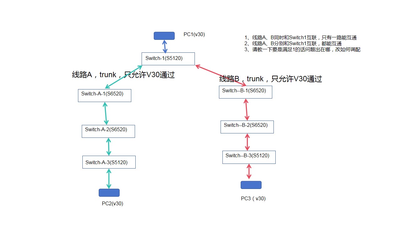

S6520和S5120组建二层网络

看你的描述,和拓扑。
检查一下stp 二层方面的问题;
建议将所有设备都全局开启stp,看你的拓扑没有环路;
但是,你的设备型号比较多,我怀疑是触发了stp disput ;在没有环路的情况下,其中一个上行设备,收到了低优先的bpdu,将互联的端口致于lerning /discarding  状态、但同时又没有备份链路,导致两方面都不通;
在设备上查看:
dis stp brief
dis stp abnormal-port
看是否有blocked port

你这个分别连接,能同时互通是个什么意思。
您好,看你的描述和配置,都是可以通的
看着拓扑没有问题啊
lxw 知了小白
只接线路A,p2和P1能互通,,接线路B,P3和P1能互通。AB都连接,只能P2和P1能互通
