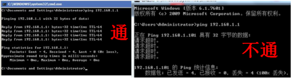

l  网络可达:配置完成后,要求终端电脑可以ping通设备管理IP地址,提前配置好管理IP,或使用默认的WEB管理IP。如果有安全设备,则需要放通Telnet服务端口23。

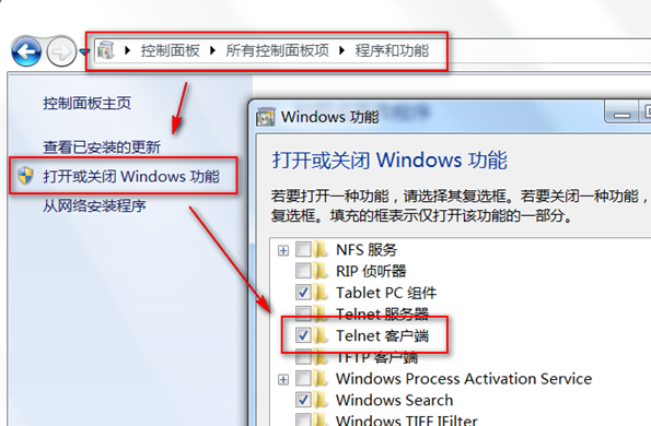

注意:Windows系统的命令提示符窗口,可以充当Telnet客户端,不过Win7以上系统默认未开启Telnet客户端功能,手动开启方法如下:控制面板—程序和功能—打开或关闭Windows功能—勾选Telnet客户端即可。

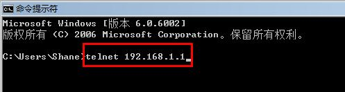

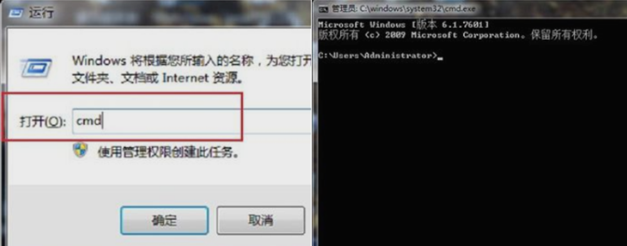

l  按下Win+R组合键,打开“运行”对话框,输入“cmd”即可打开命令提示符界面,Win7以上系统需要开启Telnet客户端功能才能使用,详见第1节的环境搭建部分。
l  输入命令Telnet 设备管理IP,回车即可打开登录界面,先输入账号回车,再输入密码回车(注意:密码无回显),即可进入系统命令行。

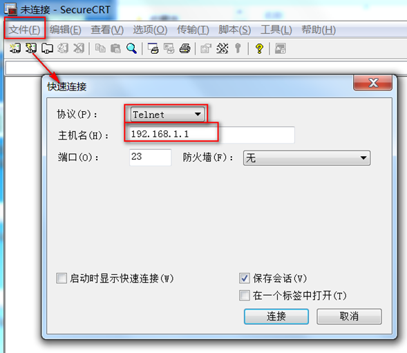

l  打开SecureCRT软件,文件—快速链接,打开如下对话框,“协议”选择“Telnet”,“主机名”输入设备管理IP,点击“链接”即可。然后输入创建的账号+密码即可进入设备系统命令行。
