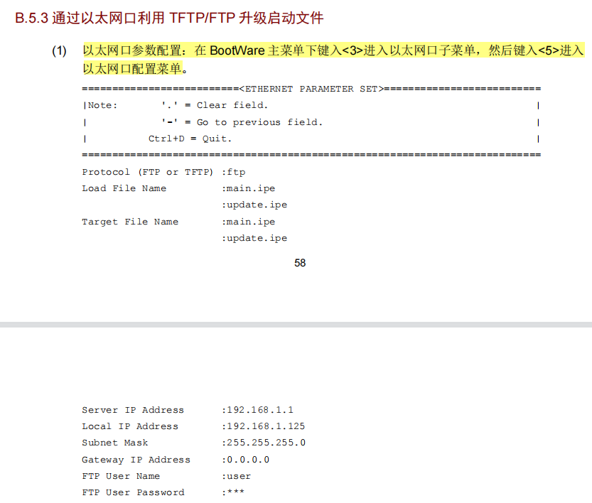

看了升级版本说明书里的:通过以太网口利用 TFTP升级启动文件。
如果要升级备用主控板bootrom版本,用以太网口TFTP方式,需要现场用网线上传升级包吧
(背景:替换备用主控板,新上的备用主控板bootrom版本可能不一致,需要升级bootrom版本。设备型号:S12508)
(1)配置好以太网口相关信息后,网线接在哪个以太网口?还是交换机上随便一个以太网口都可以?
(2)上传完升级包后,自动重启这块板吗?(只重启要升级的这块板,不会整机重启)

随便一个以太网口都可以
只重启要升级的这块板,不会整机重启
主控板是冗余的,建议是插在不要升级的那个主控板上

用boot.bin,还是用 .ipe 文件?
0_1 发表时间:2023-08-03
ipe

插入新的板卡后,按Ctrl+B 进入bootware没错吧
0_1 发表时间:2023-08-03
回复0_1:
没错
溜溜溜 发表时间:2023-08-03
插入新的板卡后,按Ctrl+B 进入bootware没错吧——我的console线也要插在新安装的备用主控板上,按Ctrl+B,还是插在其他主控板上按Ctrl+B ?
0_1 发表时间:2023-08-03
溜溜溜 发表时间:2023-08-03

主控板有MGMT口,网线接这个口就行了
回复0_1:
都可以
z6Kl9 发表时间:2023-08-03 更多>>
0_1 发表时间:2023-08-03
回复0_1:
都可以
