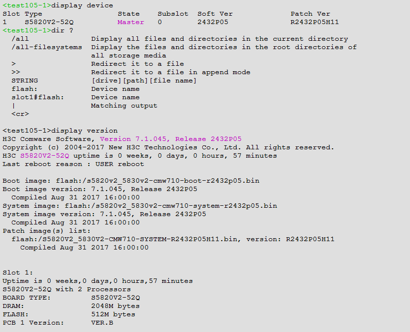

1. 这台设备 flash:/ 和 slot1#flash:/  是什么关系, dir这两个目录好像是一样的内容?
2. 如何通过SFTP 把要升级的版本文件传到slot1#flash:/ 中?
设备信息如下:

盒式设备一样的,款式不同机框
粉丝:45人 关注:3人
slot  用户区分不同的主控flash;
一般盒式设备,都是单主控,一般默认slot 1;
dir slot1#flash:/
dir flash:
是一样的;
在多主控的设备上;或者堆叠的设备上:
不同的主控,flash 目录不同;
通过区分slot 来进入不同的主控flash目录;
dir slot1#flash:/
dir slot2#flash:/
