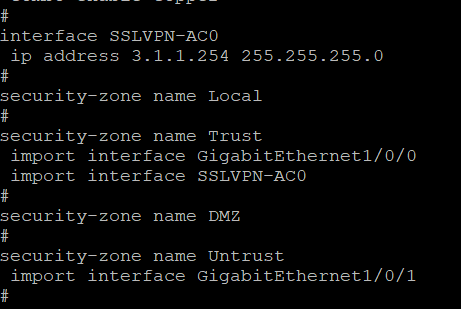

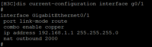

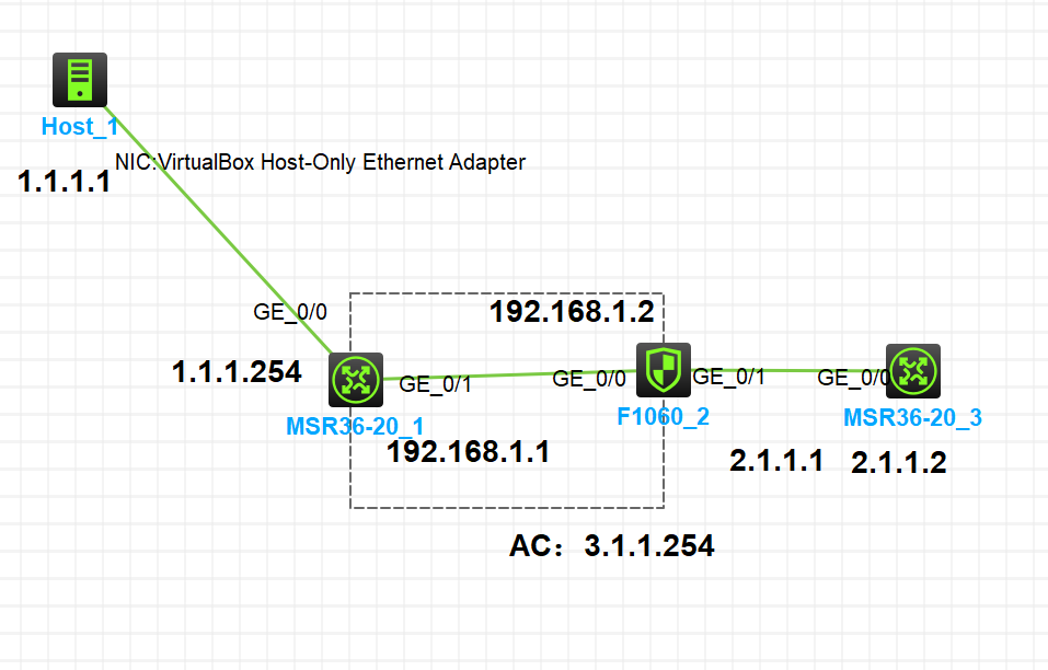

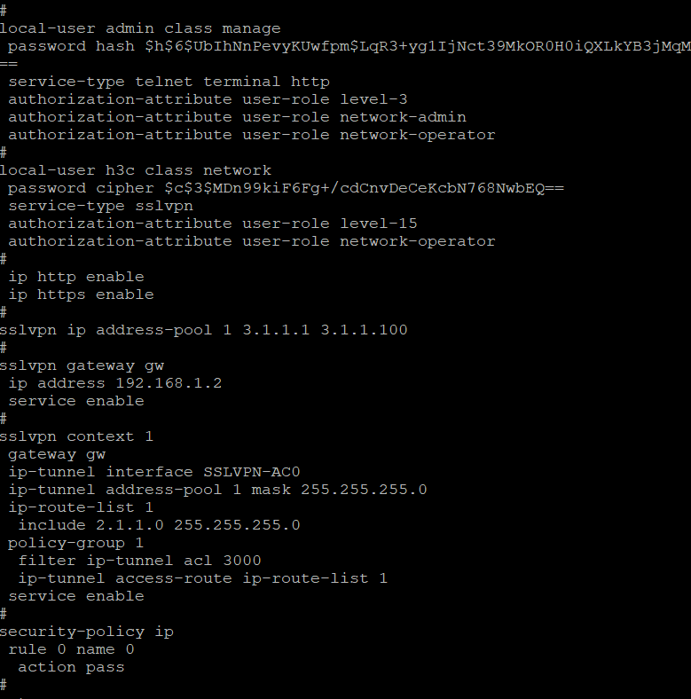

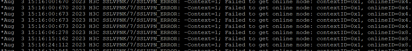

组网如图所示,框内部分为公网部分,MSR01上模拟出口路由做了NAT,防火墙F1602模拟SSLVPN网关,MSR03模拟需要访问的内网终端,SSLVPN网关可以ping通,但是inode建立vpn失败,debug为下图所示。关键配置如下,地址和acl等都无误。

已解决,用户没有配置sslvpn策略组
