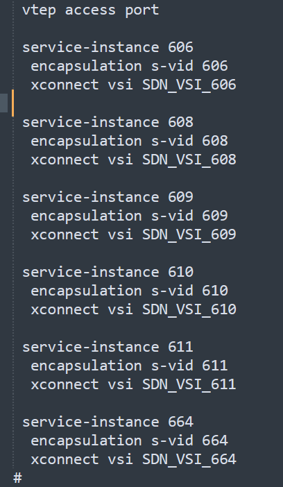

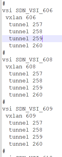

如下图,当leaf上一个接口下配置了多个service-instance,每个vsi绑定的vxlan id不同,隧道相同。
vsi-interface配置在spine,spine的vsi绑定了gateway。
leaf下行有配置普通vlan的接入交换机,接入交换机接口配置trunk连接cas服务器。
求问当报文到leaf时,leaf如何判断进入哪个service-instance进行vxlan封装?
请问vlan和vxlan的映射关系是在哪里可以查看或者配置或对应关系的
好好学习1号 发表时间:2023-08-03 更多>>
恋雨 五段
粉丝:4人 关注:0人
你这个是vxlan的vlan接入模式,通过匹配相应的vlan tag映射到vxlan隧道。
