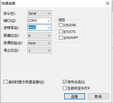

crt 参数设置
相关流控的选项全部勾掉;

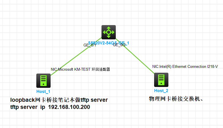

没有的话,可以借用华三的模拟器;
模拟器的交换机做dhcp server ;

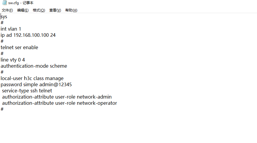

bootfile-name sw.cfg
# sw.cfg是写的配置脚本要下发到真实交换机上;

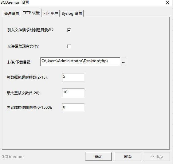

tftp server设置:
我用的是3cd
这个是写的命令脚本,下发到真实的交换机上;

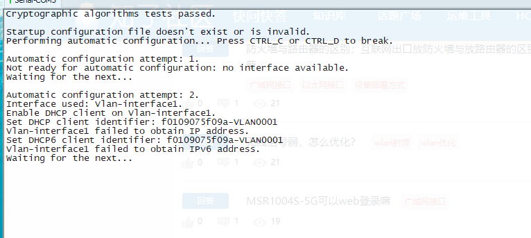

交换机在空配启动后,会自动获取配置文件实现自动化上线;
这是交换机自动获取配置文件的过程:

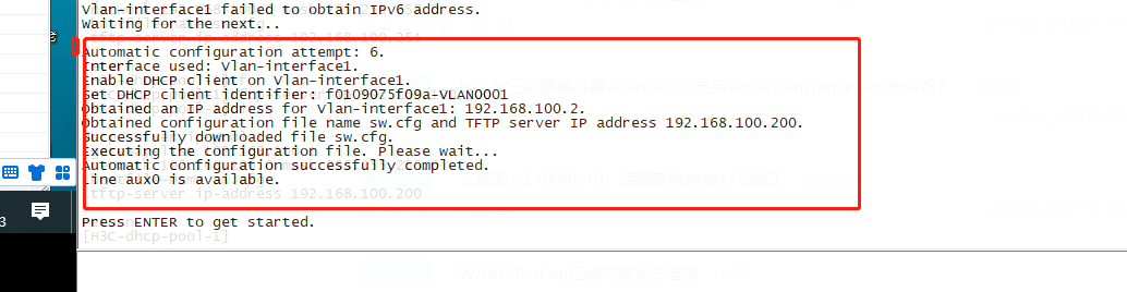

这是tftp 下发成功:
这样交换机获取到配置了;

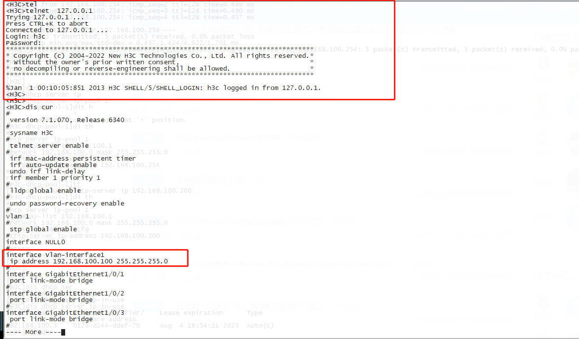

我们将交换机的telnet 开启,可以实现用telnet 登录;进行配置更改;避免console线乱码;或者不识别的问题;
通过telnet 登录设备:查看配置已经刷进去了;
