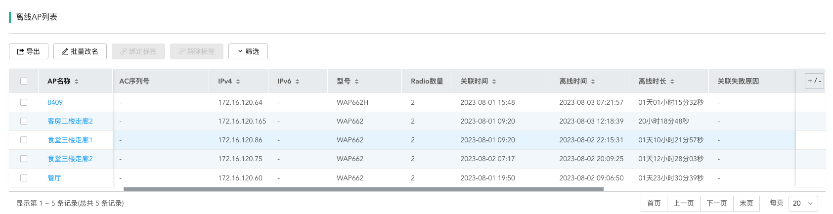

酒店无线设备使用的H3C 小贝优选系列,房间使用的是WAP662H 公共区域使用的是WAP662,接入交换型号是WAS6148-PWR,H3C的云管理平台。一直都有一个问题,部分AP无故离线,离线的AP会绿灯常亮,把水晶头拔了重新插就会好。这个问题询问过分销商,分销商让在接入交换机上长PING,看是不是网络丢包,但是同一台接入交换机上的AP,只有少数几个会离线。经常离线的AP我把两端水晶头都重新做了,但是还是离线。

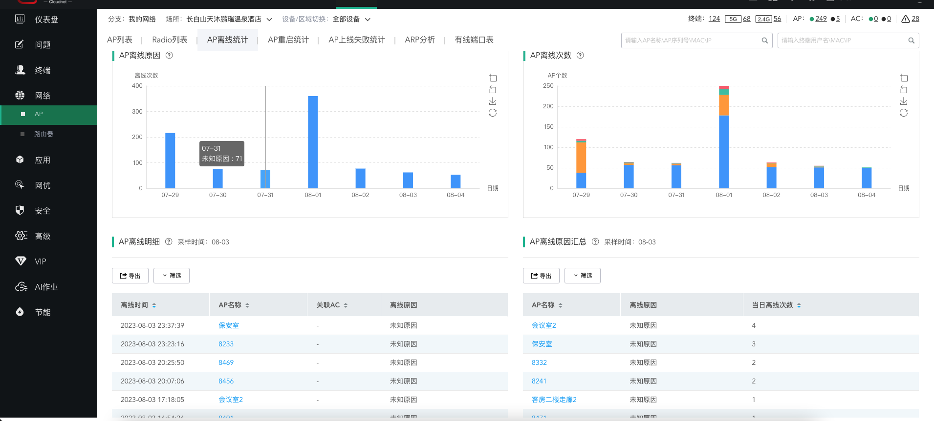

在云AC的AP离线统计里,发现很多AP每天都会离线很多次。
不知道各位大神知不知道是什么原因,或者有哪些我可以排查的方向。
我有一种猜想是设备性能原因,因为有一个经常离线的设备是我们餐厅的AP,餐厅客人比较多,而且餐厅只有一个AP,基本上它离线了重启设备后,过了两三天就还会离线,经销商说WAP662 接入60、70个终端没有问题。
