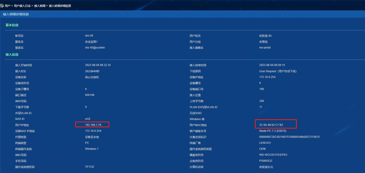

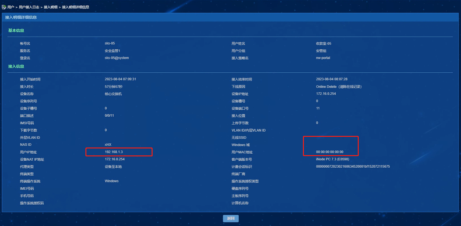

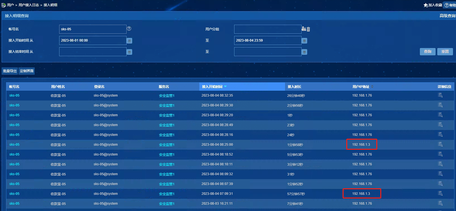

用户在线数量限制为了1 ,但是老是被一个全  0 的MAC地址的设备占用,并且 通过网关设备也查不到这个设备
异常:
正常:

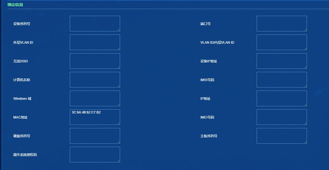

我绑定了MAC地址也没效果,

收集下portalserver 和uam DEBUG日志看下里面的mac0地址是如何上线的吧
