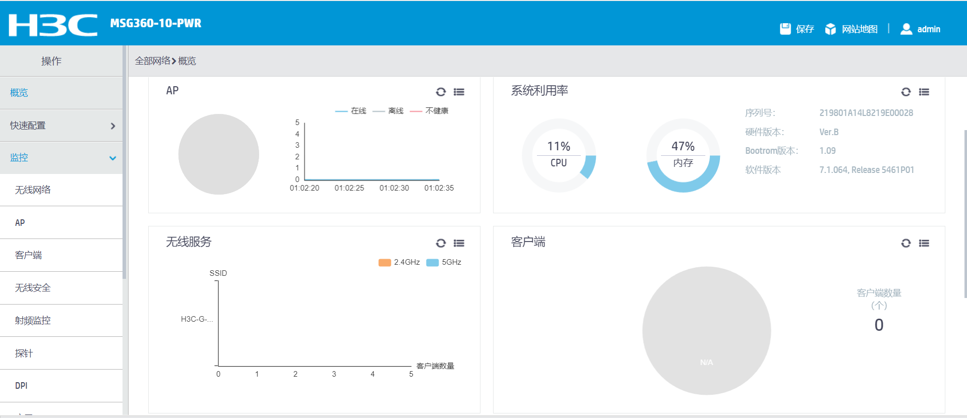

MSG360恢复出厂设置之后,AP都看不到了
2023-08-04提问
  • 0收藏,1924浏览
用的MSG360-10-pwr 无线管理器,昨天还能用,但是因为里面设置的原因,有部分用户连不上网,想通过恢复出厂设置后重新设置,但是今天早上恢复了出厂设置之后,在管理页面上发现之前的7个AP都看不到了,原来都能自动识别到的,后来也断电重启过了,还是看不到这是什么原因,要如何解决?
粉丝:105人 关注:1人
需要配置dhcp,自动上线功能
粉丝:13人 关注:0人
得重新配置一下
重新设置一下,看看AP有没有学习到地址
开启自动注册
