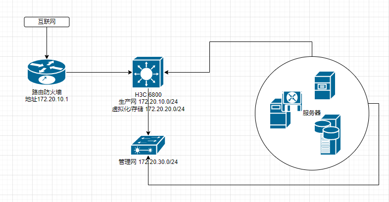

前任留下的坑:
 防火墙(172.20.10.1) <--> 交换机1(h3c 6800) <--> 服务器
                                          交换机2(2层)
交换机 内无vlan 无物理隔离:
    172.20.10.0/24(生产网段)
    172.20.20.0/24(虚拟化 存储网段)
    172.20.30.0/24(管理网)
请教下我要进行改造并实现:
1.在不动172.20.10.0/24的网络情况下 给另外两个网络套上vlan做网络隔离 (避免虚拟机服务器设置ip就更访问其他网络)
2.打通其他网段外网访问:回程路由 ACL 的方式实现对20 30网络服务器的访问控制
不知上面的想法是是否可行, 请大佬帮忙指指路。 给默认vlan配置10段的ip 然后配置默认路由到10.1 是否可行?生产网络内提供服务的裸服服务器是需要调整配置?

回复zhiliao_19778:
那你怎么有三个网段,你三个网段现在是怎么配置的?网关在哪?
叫我靓仔 发表时间:2023-08-04
回复叫我靓仔:
只有一个10的网段可以上网 其他的没配网关 无法访问外网的。
zhiliao_19778 发表时间:2023-08-04
回复zhiliao_19778:
那就创建vlan,配置vlanif,搞起来,没问题
回复叫我靓仔:
好的 谢谢。我在搭建环境 模拟一下先。

当傻瓜在用的话就是说只有10.1/24这个网关在防火墙
建议是把三个段的网关下沉到核心,核心用10段和防火墙互联
然后在防火墙上写回程路由到核心(20 30段)
需要隔离10 20 30 就写ACL去控制
嗯一套虚拟化,但是生产网络内也有多个裸金属服务器部署的分布式存储
zhiliao_19778 发表时间:2023-08-04 更多>>
谢谢,我先模拟看看吧,这么做一堆映射关系都要调整过。线上环境无法停机维护。计划维护时间也有限。
